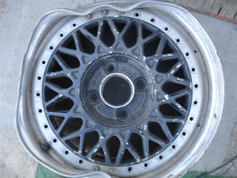

llegando a la casa me dispude a desarmar l rin mas madreado y vaya que lo esta....
y empiezan las complicaciones..pero nada que no se pueda solucionar..

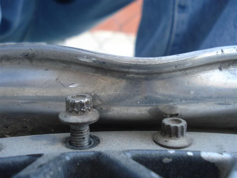

en las areas dobladas...
como esos aros nomas ya no sirven..les dare en su mauser pa poder sacar esos tornillos..
esperen el siguiente avance..
