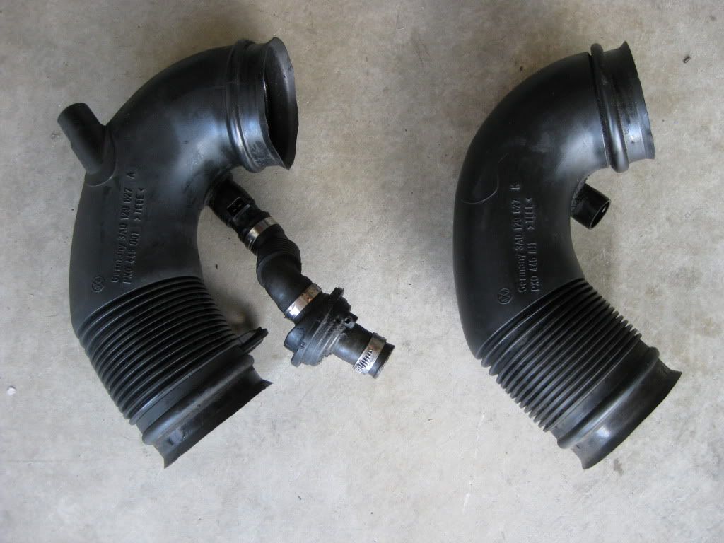

Tubos de induccion Vr6.
Tubo izquiero OBD1, tiene una respiracion en la curva externa que va a la valvula IAC
Tubo derecho OBD2, ya no tiene esa respiracion ya que no cuenta con valvula IAC.

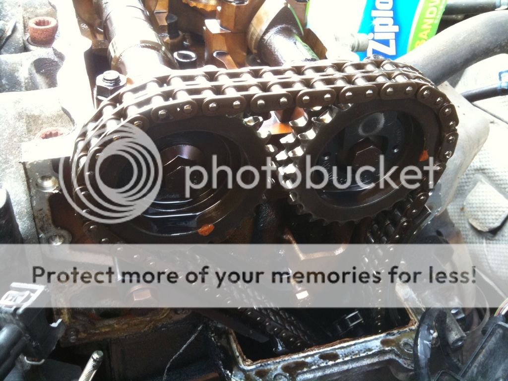

Arboles de Levas
Los arboles de levas tambien son diferentes, pero no los arboles en Si, sino los ENGRANES o SPORCKETS
OBD1 Sprocket para cadena DOble.
OBD2 Sprocket para Cadena sencilla.
Estos Son intercambiables solo si cambiamos tambien los Sprockets de todo el sistema del tiempo.
OBD2
OBD1
Debido a esta diferencia un Riel de cadena es mas ancho en OBD1 que en OBD2 y el Tornillo tensor del OBD1 tiene una "chichita" en lapunta y el OBD2 es plano.
Tornillo OBD2
Tornillo OBD1

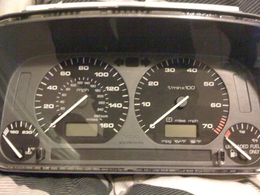

Tablero de instrumentos:
Aqui es importante recalcar que todos los VR6 marcan 160mph o su equivalente en KMs.
OBD1= caratulas negras, agujas blancas.
OBD2= caratulas s
ilver, agujas naranja.

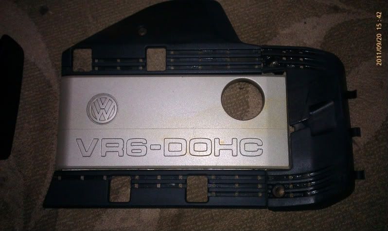

Tapas de motor:
OBD1= Vr6 DOHC
OBD2 = Vr6 2.8

a lo que mire el tablero obd1 dice vdo y el obd2 no dice nada, talves tambien se algo de cambio, el mio no dice y es obd2...
saludos...

excelente aporte y como dato ahora que hice el swap a vr la tapa dice vr6 DOHC y es obd2 el motor pero de passat b4 y el conector para escanear lo trae en el tablero a un lado de la mascarilla central.
