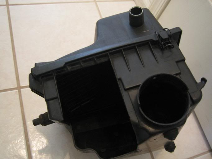

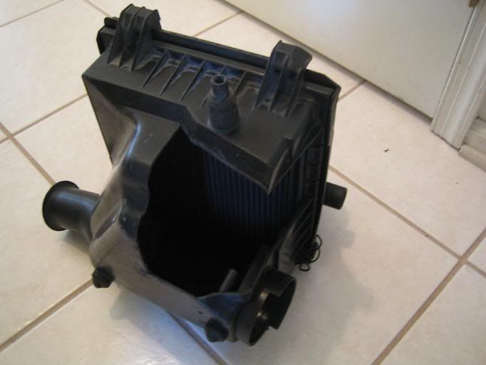

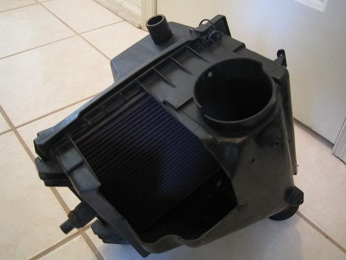

 Creo que no esta el tutorial aqu├ş, asi es que lo comparto directamente de como fue publicado en el Vortex.
No necesita mucha explicacion, las fotos lo dicen todo, es muy practico, provoca un mejor flujo de aire, mejor mucho el sonido del motor y lo mejor de todo es que  tiene apariencia OEM, no se nota la modificaci├│n aunque si se escucha.
Ojalá les sirva.
Este es el corte que deben hacer a la caja del filtro, esto se hace muy facil con un Dremel

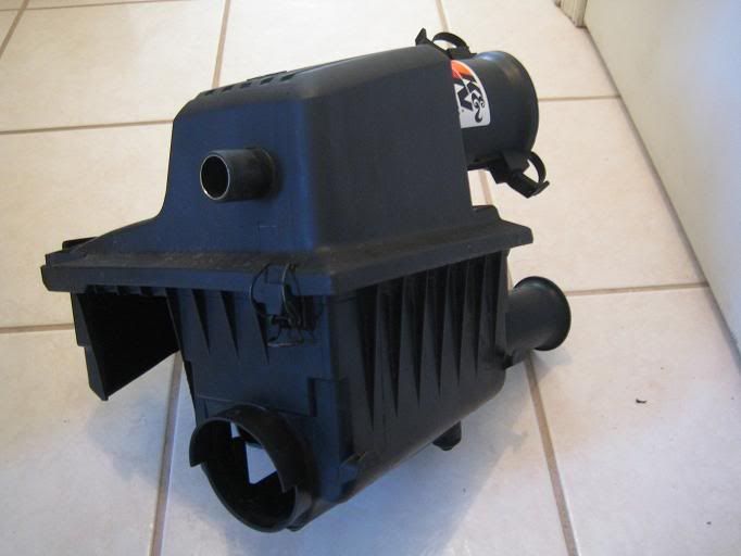

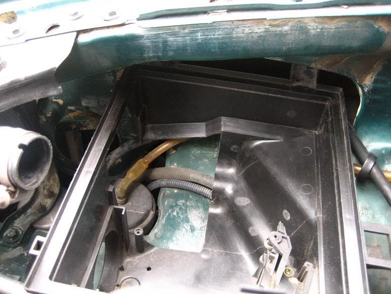

Asi debe quedar ya instalado nuevamente en el auto, como pueden ver ya no tiene el tubo y la rejilla que va en la salpicadera.
Pueden dejar el filtro de aire comun y corriente o poner un K&N de reemplazo

El dia de hoy apenas realice este tutorial y si se escucha más sabroso el ruido del verraco con esta modificación,espero jale a la perfección en estos dias.
